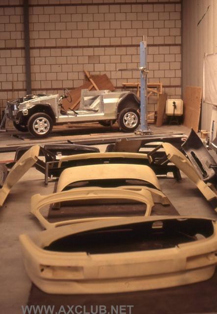

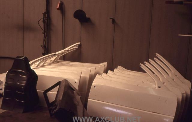

stilleven , met de moederwagen op de achtergrond.
Alle panelen op de moeder waren zwart gespoten om iedere oneffenheid aan het licht te werpen.
Een foto van deze zwarte wagen ben ik nog aan het zoeken.
Daarvan zijn de uiteindelijke mallen vervaardigd met de produkten daaruit op de voorgrond.
rugleuningen en portieren.
De stoelen zullen uiteindelijk Recaro's worden, omdat deze een typegoedkeuring hadden, echter de echte originele Max stoelen zoals in de eerste serie zaten toch net even lekkerder.

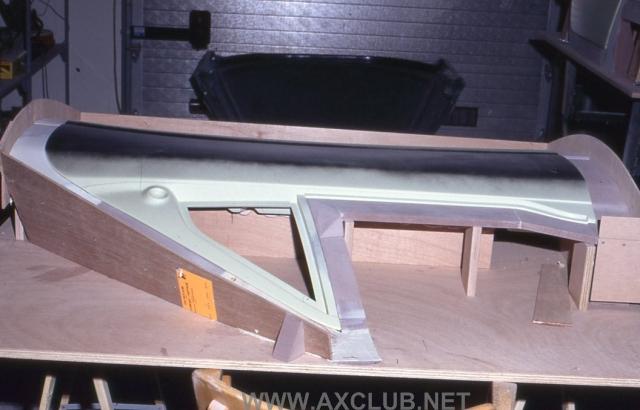

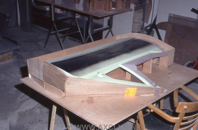

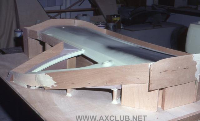

en natuurlijk hoort er een mal bij de portieren, hier de voorbereidingen voor de malbouw.

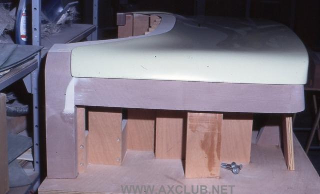

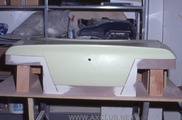

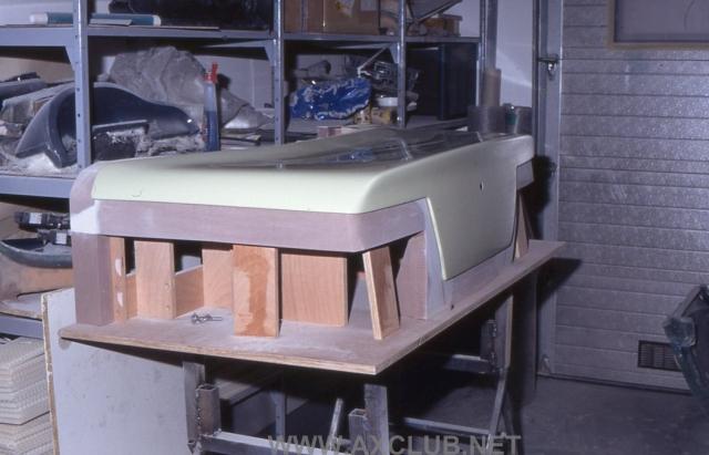

malbouw voor de achterklep, dit zijn de positieven (moeders ) waar de negatieve mal van wordt getrokken.
Uit de negatieve mal worden dan weer positieve delen uitgehaald.

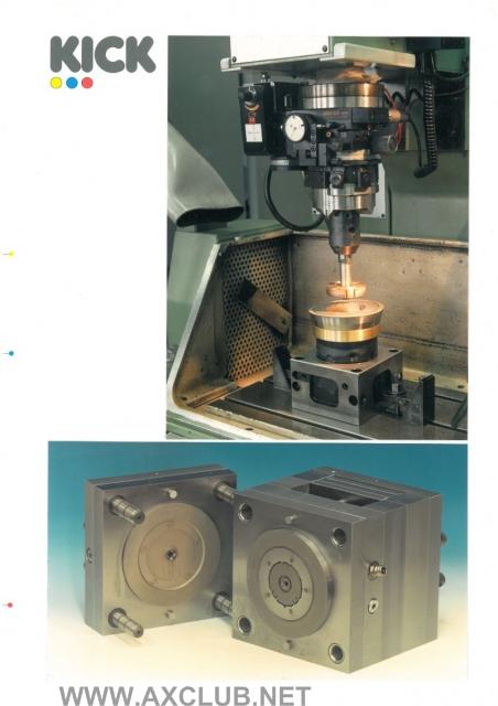

van andere delen worden weer spuitgietmatrijzen gemaakt, hier de gereedschappen om zo'n spuitgietmatrijs te maken.
In dit geval het tankdopje uit een nieuw te beproeven kunststof van AKZO.

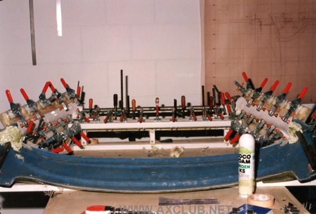

Dit is de lijmmal voor de voorraamomlijsting in polyester, alle klemmen dienen om een goede lijmlaag en afdichting te krijgen.
De net gebruikte PU schuimbus staat nog op de voorgrond.

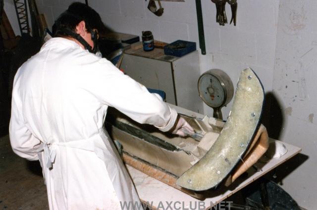

het met de hand lamineren van een voorbumper in de mal.
