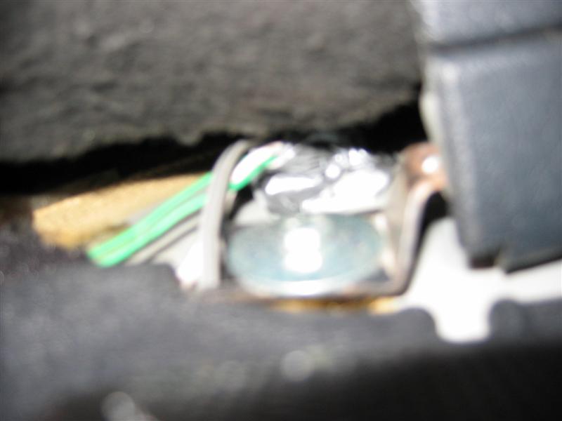

Ik heb wat foto's gemaakt om de zaak te verduidelijken.
Hier is dus de betreffende schakelaar te zien.
Achter die schakelaar zit een rubbere dop. Net nog gevoeld.
Hierdoor trek je de draad naar binnen.
Goed nu kom je heel rot bij. Dus haal je met 3 schroefjes en 3 torxjes het handschoen vak eruit. Nu heb je opeens BAKKEN met ruimte.
En zie je het draadje hangen. Er zit nu speling tussen je dashboard en de zijkant van de AX. Hier kun je makkelijk een draad doorheen trekken.
De speling is hier te zien:
Zoals ik al gezegd had kun je nu de kunstofbedekking van de raamstijl af trekken. En daarachter een draad doen.
Foto van onderen. Met dashboard kastje er nog in. Weinig te zien dus.
