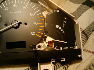

Ik heb een tijdje terug een tellerhuis gekregen, wou hem even schoonmaken voor in te bouwen, en de teller terug zetten naar wat mijn auto origineel gelopen heeft.
Nu kwam ik naast de brandstof meter en watertemp meter nog een metertje tegen, waar dient deze voor?
De rechtste meter dus.
Werkt deze standaard al? Of moet ik daar dan losse kabels voor leggen?
Volgens mij was die voor het olie pijl, Alleen kon je er niet van uit gaan dat die het goed had en is het beter dat je zelf meet doormiddel van de pijlstok.
Kabels enzo weet ik niet.
Is inderdaad oliepeil... Komt uit een gti.
deze werkt niet standaard, je hebt er geen kabels voor liggen in een niet-gti, maar belangrijker nog, je hebt een olieniveausensor nodig.

Oke dankje, wel lekker doelloos een oliepeil meter :D

Metertje is ALLEEN maar olieniveau-meter. Na het starten van de motor valt 't metertje terug naar nul-stand (en gaat de schaalverlichting uit).
