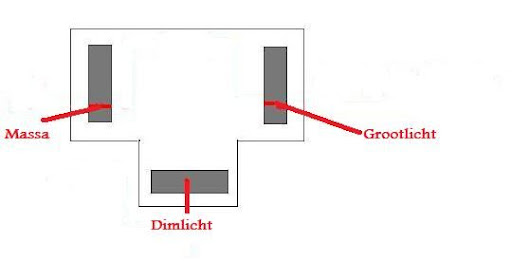

Toevallig ben ik hier 2 dagen terug mee aan het klooien geweest, kan vanavond wel even voor je kijken?
Mastenhose wrote:Toevallig ben ik hier 2 dagen terug mee aan het klooien geweest, kan vanavond wel even voor je kijken?
Graag!
Hopelijk kun je hier wat mee, ff voor de duidelijkheid, het plaatje betreft de stekker....;)
Daar kan ik zeker wat mee :D Thnx!
